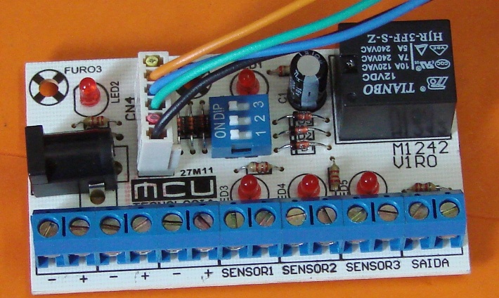

Segue a dica para montar o quadro de comandos para ficar mais organizada a instalação, facilitando a manutenção.
Esquema em PDF:
dois-bv-3-fotocelulas.pdf
(130.12 KiB) Baixado 2320 vezes
Vamos postar a foto do quadro pronto em breve, feito pelo nosso cliente Care Control
Nesse circuito usamos a placa M1242 para concentrar a ligação das fotocelulas/sensores infra.
Esta placa M1242 possui uma chave com numero 1 2 3 , e 3 leds que sinalizam qual fotocelula/infra está ativado, facilitando detecção de defeitos.
Você pode desativar somente um par de fotocelulas facilmente, desligando uma das chaves ( 1 2 3 )
